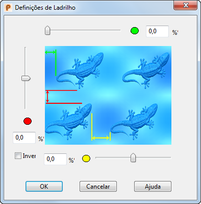

Você pode criar um padrão de ladrilho a partir de uma superfície, arquivo DMT ou símbolo no seu objeto alvo. Cópias do ladrilho original são criadas em linhas e colunas. As linhas são separadas por espaçamento vertical e as colunas por espaçamento horizontal.

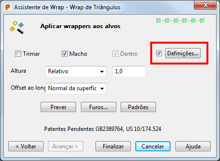

Para criar um padrão de ladrilho:
O diálogo Definições de Ladrilho é exibido, contendo quatro controles de ladrilho para criar um padrão de ladrilho usando o item wrapper:
Você pode utilizar uma combinação dos quatro controles de ladrilho para criar o efeito de revestimento desejado, ou deixar os valores em zero para criar ladrilhos com valores padrão. Você pode inserir valores diretamente ou utilizar barras deslizantes para configurar os valores.
Ladrilho com offset — Insira uma porcentagem da dimensão correspondente de um ladrilho para aplicar offset a cada linha à direita. Isso resulta num padrão semelhante ao de uma parede de tijolos.
Ladrilho com espaçamento vertical — Utilize o cursor para aumentar ou diminuir o espaçamento vertical entre os ladrilhos, ou insira um valor para especificar a porcentagem do espaçamento total na direção vertical.
Ladrilho com espaçamento horizontal — Utilize o cursor para aumentar ou diminuir o espaçamento horizontal entre os ladrilhos, ou insira um valor para especificar a porcentagem do espaçamento total na direção horizontal.
