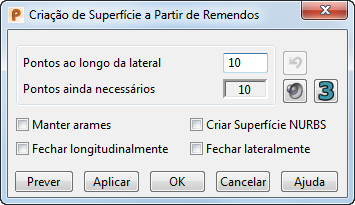

Para criar uma superfície a partir de remendos:
O diálogo Criação de Superfície a Partir de Remendos é exibido:
É possível clicar na janela gráfica ou adquirir dados de ponto utilizando um apalpador.
A caixa de texto Pontos ainda necessários exibe o número de pontos necessários para completar a curva lateral atual; o número é reduzido a cada vez que você insere um ponto.
É possível criar várias laterais, alterando o número dos pontos em cada lateral se necessário.
Use as outras opções na caixa de diálogo, conforme necessário:
— Desfazer o último ponto inserido.
— Utilize estes botões para ativar e desativar o som sonoro.
— Exibe uma janela que mostra o número de pontos necessários para completar a curva lateral atual.
