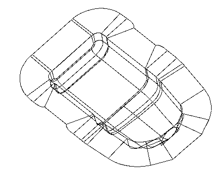

Suponha que tenhamos o seguinte design de molde:
Podemos usar o Sombreamento de contra-saída para mostrar áreas em que seria difícil ou impossível extrair nossa ferramenta de molde:
