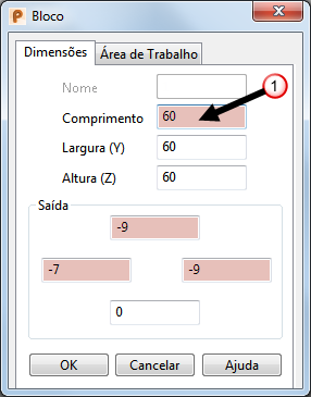

Por exemplo, para editar vários blocos primitivos:
O diálogo para a edição dos primitivos selecionados é exibido, por exemplo, o diálogo Bloco.
— As propriedades que diferem entre os primitivos selecionados são destacadas em cor de rosa.
— O intervalo de valores é exibido quando você movimenta o cursor sobre uma propriedade.
