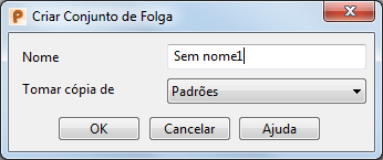

para exibir o diálogo Criar conjunto de folga:
Minhas_Folgasé salvo em um arquivo chamado ClearanceSet_My_Clearances.xml. Movimente o mouse sobre a seleção na lista suspensa para visualizar a localização do arquivo.
O Assistente de Componente agora utiliza ClearanceSet_Minhas_Folgas como o conjunto de folga até que você crie um novo conjunto ou selecione um conjunto diferente na lista suspensa.
