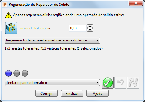

Use a caixa de diálogo Diagnóstico de Regeneração de Sólido para regenerar ou aliviar uma região em que uma operação de sólido falhou.
É possível corrigir (apertar) ou aliviar (soltar) tolerâncias de arestas. Caso uma operação de sólido esteja falhando, tente relaxar as tolerâncias de aresta nessa área.
Use
e
para alternar o limite que está sendo utilizado.
Quando
aparecer, selecione uma opção na lista suspensa para regenerar uma região.
Quando
aparecer, selecione uma opção na lista suspensa para soltar uma região.
Para abrir o diálogo Diagnóstico de Correção de Sólido:
