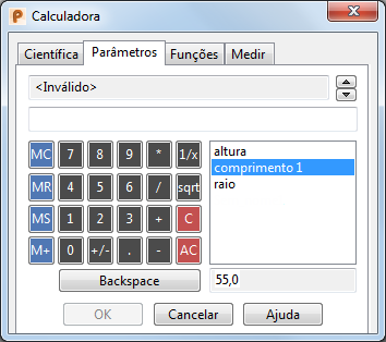

Sempre que uma expressão numérica puder ser inserida utilizando a calculadora, um parâmetro pode ser especificado.
Para utilizar um parâmetro:
. Ou clique com o botão direito em uma caixa de texto da caixa de diálogo atual para exibir Calculadora.
Também é possível criar e utilizar um parâmetro digitando-o diretamente em uma caixa de texto de um diálogo ou na barra de ferramentas. Por exemplo, digite:
nome_param = value
em que param_name é o nome do parâmetro e value é o valor numérico do parâmetro.
O tipo de parâmetro criado é determinado pela função da caixa de diálogo ou da barra de ferramentas.
