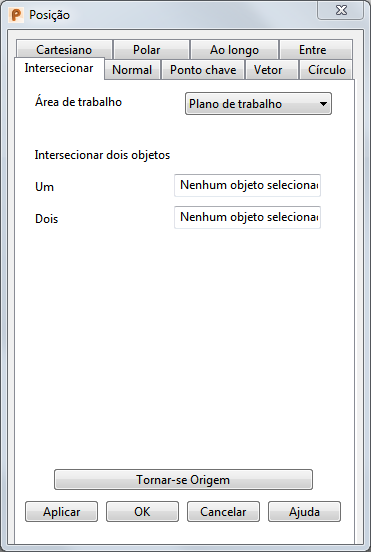

Use a guia Interseção da caixa de diálogo Posição para localizar a posição onde dois objetos se intersecionam.
Área de Trabalho — Selecione a área de trabalho em que você está trabalhando. As opções disponíveis são:
Modo Relativo não está sempre disponível pois pode não haver uma coordenada relativa apropriada. Nesse caso, selecione uma posição adequada (como a interseção de duas linhas) e a torne a origem de uma área de trabalho relativa com a opção Tornar-se origem.
Selecione dois objetos no modelo para encontrar a interseção. Os nomes dos objetos selecionados são exibidos nas seguintes opções:

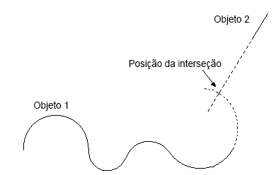

Para encontrar interseções, o PowerShape faz o seguinte:

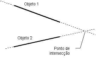

O ponto de interseção de duas linhas que não se cruzam é mostrado abaixo.
Tornar-se origem — Clique nesse botão para posicionar a origem nas coordenadas especificadas na caixa de diálogo. Quaisquer coordenadas relativas são medidas a partir desta origem.
Aplicar — Insere a posição. Caso a operação atual permita pontos múltiplos, o diálogo permanece na tela para que você insira mais pontos. Caso contrário, a caixa de diálogo será fechada.
OK — Insere a posição e fecha o diálogo.
Cancelar — Aborta a entrada de posição.
