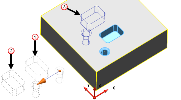

Ilustrações gráficas das figuras transformadas são exibidas. Existem diferentes ilustrações de pré-visualização para a transformação de figuras, que dependem do sólido primário ter sido ou não transformado.
O exemplo a seguir demonstra a movimentação de figuras num bloco que foi rotacionado:
— Contorno pontilhado das figuras nas suas posições originais (antes do sólido ser rotacionado).
— Contorno tracejado mostrando uma pré-visualização das figuras após terem sido movidas por -20mm na direção x.
— Contorno azul mostrando o resultado final das figuras movidas e aplicação da transformação sólida.

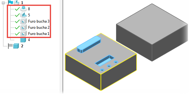

As figuras são copiadas para o novo sólido, e são adicionadas à árvore de figura.
