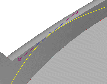

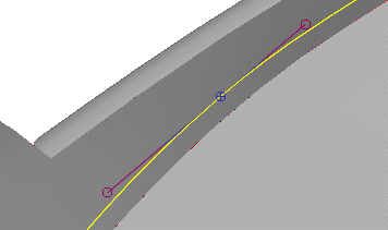

Os principais pontos da curva são exibidos:

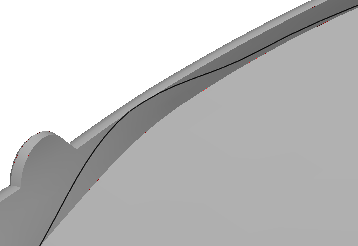

A curva toma a nova forma e permanece na superfície do modelo.
