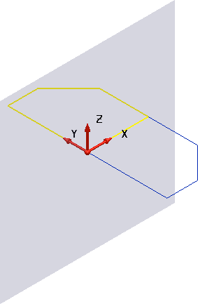

Com YZ selecionado:

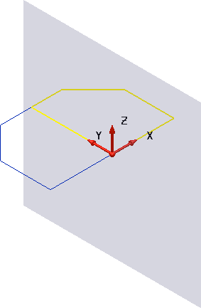

Com ZX selecionado:
