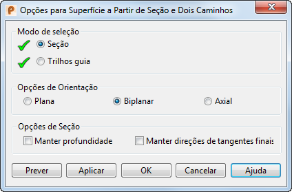

Se você clicar em Avançado no diálogo Criador de Superfície ao criar uma superfície usando a opção Dois caminhos, o diálogoOpções da Superfície a partir de seção e dois caminhos será exibido. Utilize essa caixa de diálogo para especificar as opções de criação avançada.
Na maioria dos casos, a opção padrão deve fornecer o resultado correto. Se você clicar em Prever e a superfície resultante não for a esperada, utilize uma das outras opções.

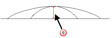

O exemplo a seguir mostra que se as duas opções estiverem desmarcadas, a altura do perfil irá aumentar ao longo do comprimento dos trilhos guia:
indica a profundidade:
O exemplo abaixo ilustra a superfície que será produzida se a opção Manter Profundidade for utilizada.

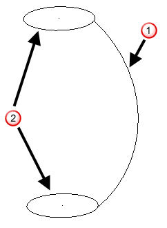

Ângulo tangente na interseção do perfil com a curva diretriz.
Curva-diretriz.
Ângulo tangente na interseção da superfície com a curva diretriz.
