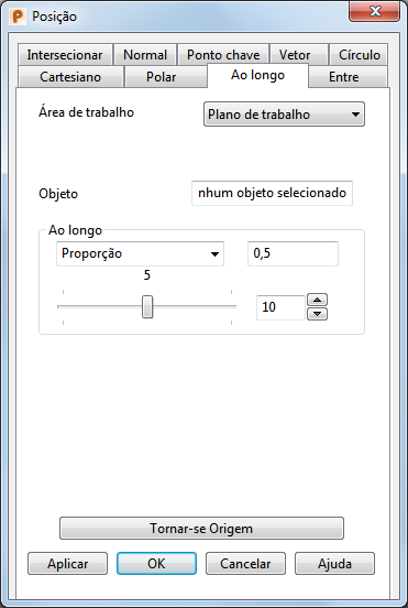

Utilize a guia Ao longo do diálogo Posição para criar uma posição em um parâmetro selecionado ao longo de um objeto selecionado.
Área de Trabalho — Selecione a área de trabalho em que você está trabalhando. As opções disponíveis são:
Modo Relativo não está sempre disponível pois pode não haver uma coordenada relativa apropriada. Nesse caso, selecione uma posição adequada (como a interseção de duas linhas) e a torne a origem de uma área de trabalho relativa com a opção Tornar-se origem.
Objeto — Selecione um objeto utilizando o mouse. Quando um objeto está selecionado, seu nome é exibido na caixa de texto.
Selecione uma das seguintes opções e insira um valor, ou utilize a barra deslizante:
. Utilize as setas para selecionar um valor ou digite um valor na caixa.
Travado e
Destravado — Clique para alternar entre Travado e Destravado.Travar um valor assegura que este permanece fixo independente do que aconteça com outros componentes. A trava permanece ativa até que você clique novamente para destravá-la. Quando uma caixa de edição é afetada por uma trava, é escurecida para indicar que não está disponível.
Destravar tudo — Clique nesse botão para destravar todos os valores acima.
Tornar-se origem — Clique nesse botão para posicionar a origem nas coordenadas especificadas na caixa de diálogo. Quaisquer coordenadas relativas são medidas a partir desta origem.
Aplicar — Insere a posição. Caso a operação atual permita pontos múltiplos, o diálogo permanece na tela para que você insira mais pontos. Caso contrário, a caixa de diálogo será fechada.
OK — Insere a posição e fecha o diálogo.
Cancelar — Aborta a entrada de posição.
