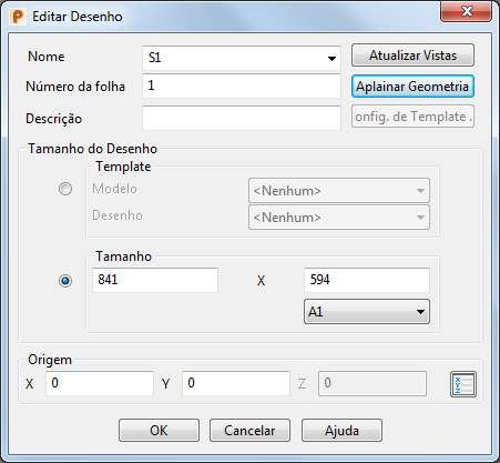

Utilize esse diálogo para editar desenhos.
Nome — Insira o nome do desenho. Altere o nome do desenho para algo com mais significado. Para utilizar um desenho como template, o nome do modelo deve conter a palavra template.
Número da Folha — Utilize essa opção para diferenciar entre dois desenhos com o mesmo Nome. Desenhos possuem um nome único de desenho no formato Nome (Número da Folha); por exemplo, Fred (1)........ Fred (n). Se os números de folha de desenho não forem consecutivos após um número de folha ter sido alterado, renumere as folhas automaticamente selecionando Sim no diálogo de confirmação para renumerar.
Descrição — Insira uma descrição sobre o desenho e seu conteúdo.
Atualizar Vistas — Clique neste botão para atualizar o conteúdo de todas as vistas ocultas e de seção no desenho.
Aplainar Geometria — Clique neste botão para aplainar objetos em arames 3D no desenho (a coordenada Z dos objetos torna-se zero).
Template — Você pode utilizar um desenho de um outro modelo como template.

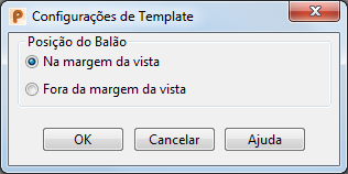

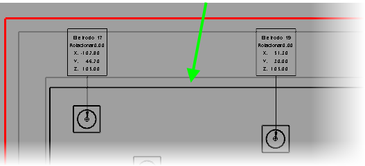

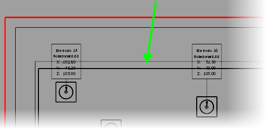

A opção selecionada afeta a posição dos balões e todos os desenhos criados utilizando o template de desenho.
Tamanho — As dimensões padrão do desenho. Para editar o tamanho do desenho, selecione a opção Tamanho. Você pode editar a Largura e a Altura do desenho ou selecionar um tamanho de papel padrão na lista.
Origem — Edita a origem da área de trabalho global do desenho. Por padrão, a origem se encontra no canto inferior esquerdo do desenho e é marcada por um círculo com uma cruz:
Para especificar as coordenadas:
Posição — Clique neste botão para exibir o diálogo Posição e use ferramentas de entrada de posição.
OK — Realiza as alterações no desenho e fecha o diálogo.
Cancelar — Descarta quaisquer alterações e fecha o diálogo.
