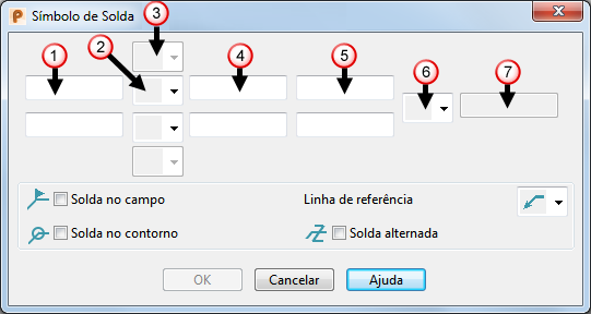

Crie o símbolo de soldagem utilizando as opções no diálogo.
— Insira uma dimensão de seção transversal de solda.
— Selecione um símbolo elementar na lista:
— Selecione um símbolo suplementar na lista. Esta opção fica disponível somente quando você seleciona um símbolo elementar.
— Insira o número de elementos.
— Insira o comprimento dos elementos.
— Selecione uma marca final na lista.
— Insira um processo e classe de solda. Este caixa fica disponível somente quando você seleciona uma marca final.
Solda no campo — Selecione essa opção para adicionar um símbolo de solda no campo ao balão.
Solda no contorno — Selecione essa opção para adicionar um símbolo de solda no contorno ao balão.
Solda alternada — Selecione essa opção para adicionar um símbolo de solda alternada ao balão.
Linha de referência — Selecione uma opção de linha de referência na lista:
OK — Cria o símbolo de solda e fecha a caixa de diálogo.
