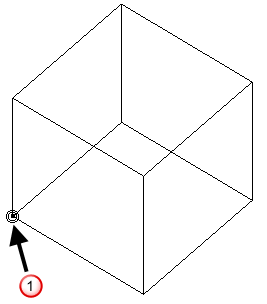

Na janela gráfica você pode observar o marcador de origem de escala
. Ele é posicionado na origem do espaço de trabalho atual. Objetos são escalados com relação à origem de escala.

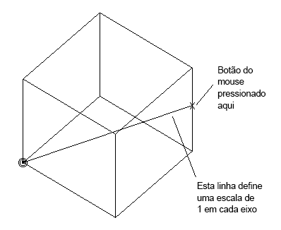

para travar o fator de escala do eixo X.A linha a partir da origem da escala até onde você pressiona o botão do mouse pela primeira vez define uma escala de 1 em cada eixo.

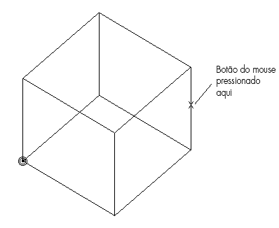

Pressione o botão do mouse sobre os objetos selecionados.

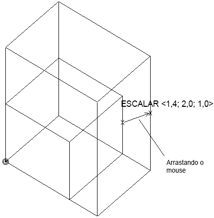

A linha, que define a escala no nosso exemplo, é desenhada abaixo.
Quando o mouse é arrastado, os objetos são escalados e os fatores de escala são mostrados na tela.
Quando você libera o mouse, os objetos são escalados. Um eixo de escala é a linha pela origem de escala, paralela ao eixo do espaço de trabalho atual.
