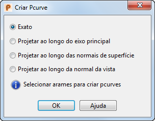

Você pode criar pcurves a partir de modelo de arames sobre uma superfície, dentro da tolerância, ou projetando o modelo de arames na superfície:
na barra de ferramentas Região Trimada para exibir o diálogo Criar Pcurve:
Após você ter selecionado Exato, selecione o modelo de arames

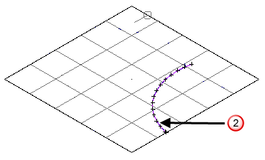

Selecione apenas modelos de arames que se posicionem sobre a superfície, pois qualquer modelo de arames posicionado acima ou abaixo da superfície não pode ser usado para criar pcurves com esse método.
As pcurves criadas são formadas apenas com os arames que tocam a superfície, e qualquer porção de arame que se estenda além da superfície é ignorada. Isso é ilustrado abaixo
O modelo de arames não foi desenhado para mostrar as pcurves de forma mais clara.
