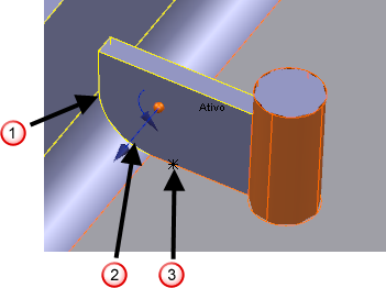

Utilize a opção
na barra de ferramentas Rotacionar para especificar o eixo de rotação, utilizando um arco especificado por três pontos.
A barra de ferramentas é atualizada para refletir sua seleção.
e
. O eixo de rotação é criado no centro do arco:

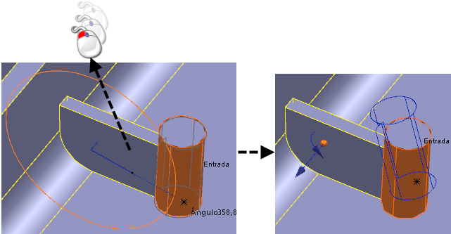

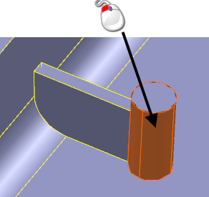

para rotacionar a face e atualizar toda a geometria associada.
para fechar a barra de ferramentas.
