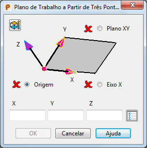

Um plano de trabalho é exibido no diálogo com uma opção de seleção para os três pontos:
para usar o diálogoPosição para definir as coordenadas.
Quando as coordenadas são inseridas,
muda para
. Você precisa definir as coordenadas para os três pontos. Um erro é exibido se pontos coincidentes forem definidos, ou se todos os três pontos estiverem no mesmo eixo.
