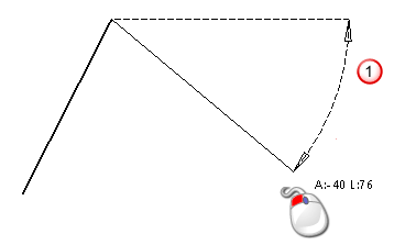

Para criar uma linha única:
Conforme você insere posições, uma linha elástica é exibida a partir da posição inicial da nova linha até a posição atual do cursor.
O ângulo e o comprimento da linha a partir da horizontal também são mostrados
, dependendo do fato da grade estar configurada no diálogo Opções.
Esses valores são alterados conforme você movimenta o cursor.
Quando a posição final de uma linha é inserida, a linha elástica desaparece. É exibida se você inserir a posição inicial de uma nova linha.
