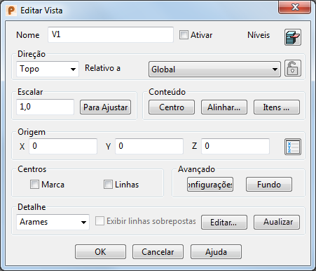

Utilize esse diálogo para editar a vista selecionada.
Nome — Exibe o nome da vista. Edite o nome, conforme necessário.
Ativar — Ativa a vista selecionada.
— Clique nesse botão para exibir o diálogo Nível. Utilize essa caixa de diálogo para exibir ou ocultar níveis na vista.

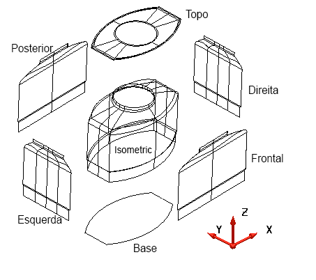

Direção — Utilize essa opção para especificar a direção da vista do modelo em relação à área de trabalho definida pela lista suspensa Relativo A. Cada direção é mostrada abaixo:

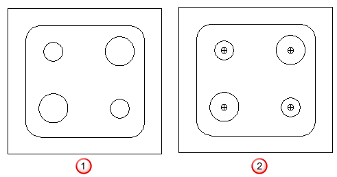

Centros — Utilize essa opção para especificar as marcas de centro de superfícies cilíndricas.
Marca desmarcada.
Marca marcada.
Linhas desmarcadas.
Linhas marcadas.
Se você mover as superfícies cilíndricas, as linhas de centro não se movem.
Quando você marca uma linha de centro num sólido numa vista de desenho utilizando a opção Linhas, a linha de centro torna-se dependente do sólido. Portando, se o sólido for redimensionado, a linha de centro é ajustada de acordo.

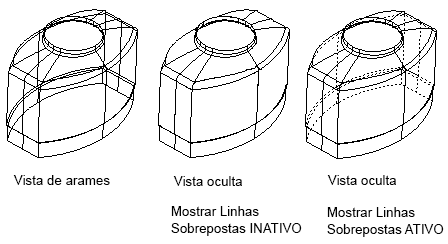

Selecionador de Detalhe — Determina como os objetos são exibidos na vista. O menu contém uma seleção de opções de vistas sobrepostas, em modelo de arames, sombreadas e transparentes.
Sobreposta — As três opções a seguir somente estão disponíveis se a vista for uma vista de linha sobreposta
Exibir linhas sobrepostas — Desmarque essa opção para que as linhas sobrepostas não sejam desenhadas. Selecione essa opção para desenhar linhas sobrepostas utilizando linhas tracejadas.
Linhas sobrepostas são linhas que não são exibidas no modelo real na vista atual.
Pontos de centro de arcos de figuras sólidas e pontos de centro para padrões de furo são desenhados em vistas sobrepostas. Caso não existam itens a serem ocultados, uma mensagem de erro é exibida.
