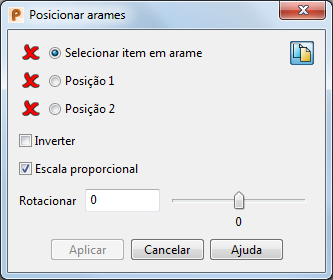

A opção Posicionar posiciona uma curva entre dois pontos em um único objeto ou em objetos separados. A curva é copiada de um item em arames selecionado.
Para posicionar modelo de arames entre dois pontos:
Dois pontos são exibidos no modelo de arames selecionado e o diálogo Posicionar curva é exibido.
Você pode utilizar qualquer linha ou curva aberta.
O exemplo abaixo mostra a curva rotacionada em -90
