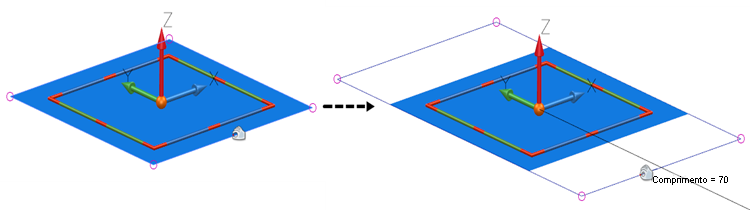

Selecione uma aresta e arraste para alterar a largura ou comprimento de um plano:

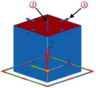

Selecione a alça superior
e arraste para editar a altura do bloco.
Selecione as alças de aresta
e arraste para editar o ângulo de saída de um lado.
Selecione uma aresta e arraste para alterar a largura ou comprimento do bloco.

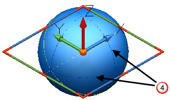

Selecione e arraste a curva azul
para editar o raio da esfera.

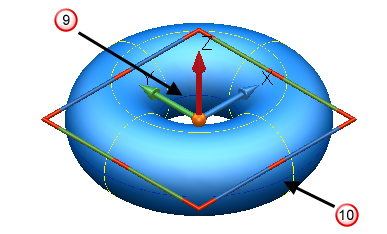

Selecione a curva interna
e arraste para alterar o raio menor do toro.
Selecione a curva externa
e arraste para alterar o raio maior do toro.

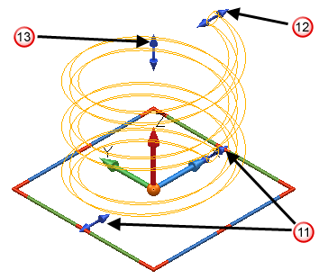

Selecione uma dessas alças
e arraste para alterar o raio base da mola.
Selecione essa alça
e arraste para alterar o raio superior da mola.
e arraste para alterar a altura da mola.

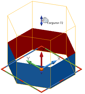

As alças azuis
editam o comprimento e comprimento negativo da superfície de extrusão.
Para editar o comprimento, selecione a alça superior e arraste para a altura desejada.

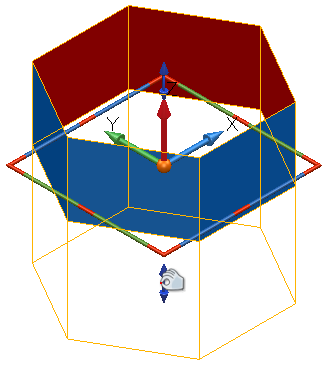

Você também pode arrastar a alça na direção negativa de Z:
