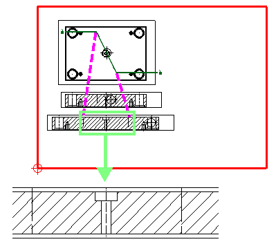

As duas opções de alinhamento de vista de corte angular são utilizadas de maneira semelhante, mas fornecem resultados bastante diferentes.
No exemplo abaixo:
Observe que o corte com desvio é projetado para criar uma seção do mesmo tamanho que a vista original. Essa projeção não pode ser utilizada para medição precisa.
A seção destacada acima mostra como o corte com desvio foi aplainado para proporcionar uma representação verdadeira do corte do furo. A seção aplainada agora pode ser medida com precisão.

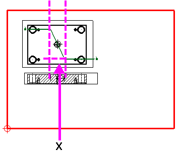

Se um corte com desvio for menor que 1mm na direção da vista, a linha de corte é inválida. Assim, no exemplo abaixo, se X for menor que 1mm, a linha de seção será inválida e uma mensagem de erro será exibida.
