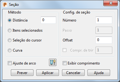

Método
Selecione um dos seguintes métodos para criar a curva:
na barra de status.
Quando você insere uma distância, o plano se move para a nova posição da curva de seção. Insira um valor de 20. O plano é movido para refletir a alteração.
Config. de seção
Um valor de offset de 5 foi utilizado no exemplo abaixo.
para abrir o diálogo Ajuste de arco.
