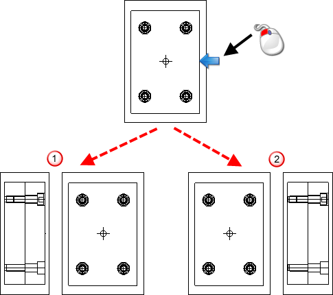

O lado em que a vista aparece depende da seleção da opção Terceiro diedro em Arquivo > Opções > Opções de Aplicativo > Drafting > Vistas > página Geral. A configuração padrão é Terceiro diedro selecionado.
Se Terceiro diedro estiver marcado, a vista relativa aparece do lado mais próximo de onde você clicar com o mouse. Se Terceiro diedro estiver desmarcado, as projeções estarão no primeiro ângulo e aparecerão no lado oposto.
Terceiro diedro desmarcado
Terceiro diedro marcado
