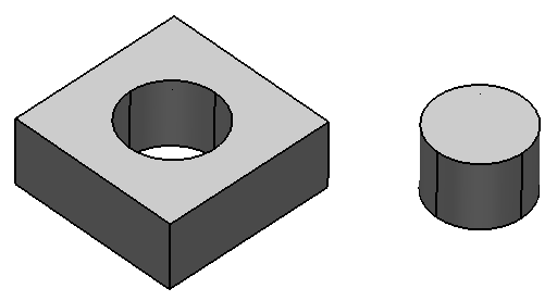

Você pode cortar formas num sólido utilizando objetos em modelo de arames. O PowerShape cria sólidos de extrusão a partir dos objetos em modelo de arames e aplica subtração ou interseção ao sólido.

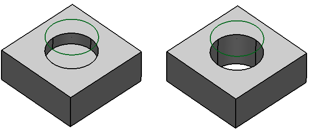

Você pode cortar o sólido parcialmente ou atravessá-lo:

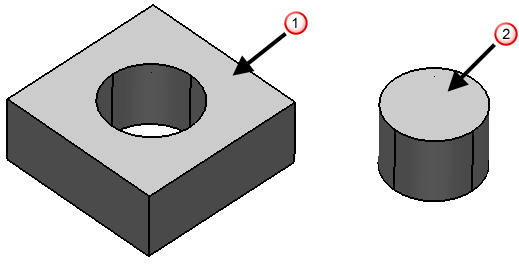

Você pode manter tanto o material interno quanto o material externo do corte:

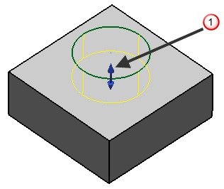

Cada objeto em modelo de arames é a extrusão ao longo do eixo normal ao plano em que está para criar o sólido de extrusão.
O sólido de extrusão apresenta uma alça
, que pode ser utilizada para editar o comprimento.
para criar uma cópia do modelo de arames original utilizado na construção do corte.

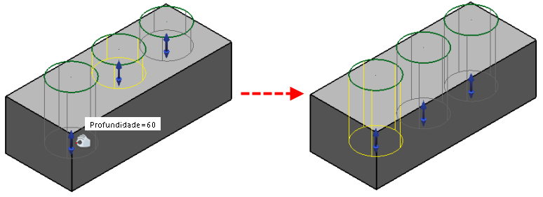

Você também pode ajustar a profundidade utilizando a alça. Se você estiver criando um corte sólido utilizando mais de um modelo de arames, arrastar a alça de um sólido de extrusão irá alterar os comprimentos de todos os sólidos de extrusão. O valor da Profundidade no diálogo é atualizado para refletir a alteração.

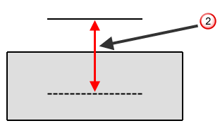

Para atravessar o sólido, selecione a opção Passante na lista Tipo.
para estender a extrusão em ambas as direções a partir do esboço. O botão muda para
para indicar que a extrusão será estendida em ambas as direções.

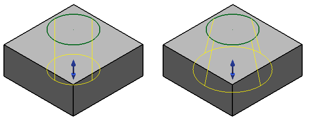

para especificar se o ângulo de saída segue para dentro ou para fora.

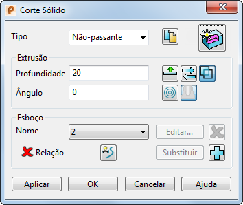

Alternativamente, clique OK para criar o corte e fechar o diálogo.

Nome — A lista suspensa contém os nomes dos esboços. Se a figura possuir mais de um esboço, o botão Apagar torna-se ativo. Você pode remover um esboço da figura selecionando um perfil na lista suspensa Nome e clicando Apagar.
Remover material interno — Selecione essa opção para subtrair sólidos com extrusão de sólido
. Desmarque essa opção para intersecionar os sólidos com extrusão com o sólido
