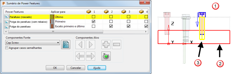

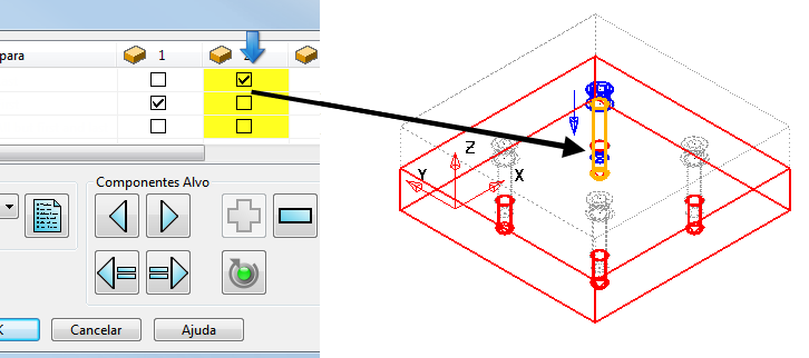

Você pode clicar em um cabeçalho de linha ou coluna no diálogo Sumário de Power Feature para destacar o item correspondente no modelo. O cursor muda ao movimentar-se sobre um item que pode ser destacado:
Clicar numa linha, coluna ou célula irá destacar os componentes e figuras relevantes na janela gráfica principal como segue:
No exemplo a seguir, a primeira linha é selecionada; isso representa o furo roscado da Power Feature. A regra da Power Feature que exibe essa figura é Aplicada à Última Interseção somente, e o destaque no modelo reflete isso:
Azul — Parafuso
Vermelho — Última placa
Amarelo — Figura de furo roscado
