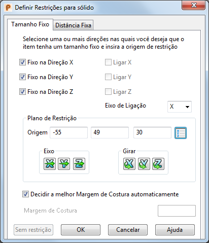

Esta página permite modificar o Plano de Restrição e selecionar as direções que permanecerão inalteradas ao escalar.
Utilize as caixas de verificação para selecionar as direções que permanecerão inalteradas ao escalar.
Fixo na Direção X — Restringe o item de forma que tenha tamanho fixo na direção X em relação ao plano de trabalho de restrição.
Fixo na Direção Y — Restringe o item de forma que tenha tamanho fixo na direção Y em relação ao plano de trabalho de restrição.
Fixo na Direção Z — Restringe o item de forma que tenha tamanho fixo na direção Z em relação ao plano de trabalho de restrição.
Utilize as opções Eixo de Ligação e Ligar para criar restrições de escala conectadas. Por exemplo, associe as dimensões X e Y da seguinte maneira:
Quando você escala o objeto que sofreu restrição, é a origem do plano de restrição que é escalada. A origem do plano de restrição se move com a origem escalada e a entidade que sofreu restrição se reposiciona em torno da origem atualizada do plano de restrição.
A origem padrão da entidade com restrição é exibida no modelo. Altere as opções Origem, Eixos e Girar para modificar o plano de restrição
— Exibe o diálogo Posição para definição do plano de restrição.
Decidir a melhor Margem de Costura automaticamente — Caso você deseje manter a figura definida pelo usuário do mesmo tamanho, escalar resultará em uma lacuna na figura. Uma margem de costura estica as porções do sólido em torno da figura definida pelo usuário para fechar a lacuna gerada em torno da figura e manter o fechamento do sólido.
Selecione essa opção para basear o tamanho da margem de costura no tamanho da folga criada.
Cancele a seleção dessa opção para utilizar a opção Margem de Costura:
Margem de Costura — Insira a distância em torno da periferia do item que sofrerá restrição, onde um estiramento poderia ocorrer quando você escalar o item. Essa opção só estará disponível se Decidir a melhor Margem de Costura automaticamente estiver desmarcada.

Sem restrição — Remove todas as restrições no item selecionado e fecha o diálogo.
OK — Aceita as configurações de restrição e fecha o diálogo.
