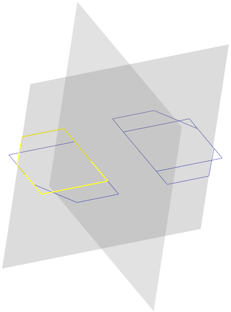

Para espelhar um objeto entre os dois planos não principais:
na barra de ferramentas Espelhar.
O objeto é copiado três vezes e espelhado entre os dois planos não principais.
Uma pré-visualização dos objetos copiados, junto com os planos de espelho, é exibida:
para aceitar as alterações ou em Cancelar
