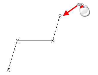

Uma linha elástica é anexada da última posição inserida até o cursor do mouse.
No exemplo, a posição é inserida, conforme mostrado abaixo:
Você pode continuar a adicionar quantas posições desejar no ponteiro com desvio paralelo.
No exemplo, a posição é adicionada, conforme mostrado abaixo:

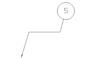

O balão é adicionado ao desenho. (Você pode precisar preencher o diálogo Confirmação de Balão antes de o balão ser adicionado.)
