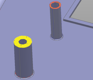

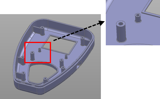

Esse exemplo mostra como substituir uma ou mais faces selecionadas por outra face existente, usando o modelo sólido mostrado abaixo:

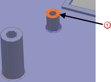

. Essa é a face que será substituída.
ao lado da opção Selecionar faces originais. Você também pode modificar sua seleção para uma face em outro sólido, ou realizar operações múltiplas em sólidos enquanto o diálogo estiver em exibição.
. A pré-visualização da face atualizada é exibida.
