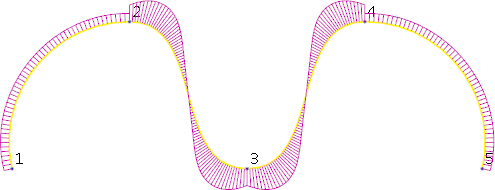

Você pode exibir cristas de curvatura em curvas selecionadas, curvas compostas e curvas de superfície.
Cristas de curvatura representam a curvatura ao longo de uma curva. As cristas de curvatura são mais curtas onde há menos curvatura e mais longas onde há mais.
Por padrão, duas cristas de curvatura são desenhadas: uma ao longo da normal da curva e a outra ao longo da normal à vista. Você pode decidir quais cristas da curvatura exibir utilizando a página Análise de Curva do diálogo Opções (Arquivo > Opções > Opções de Aplicativo).
Cristas de curvatura ao longo da normal de curvas de superfície representam a curvatura normal ao longo das curvas e apontam ao longo da normal da superfície
