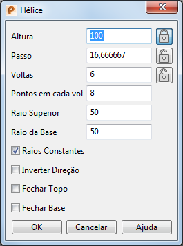

Para criar uma hélice:
para travar ou destravar a altura, o passo e o número de voltas para a hélice.
Quando uma dimensão estiver travada, ela não será alterada quando você alterar outra dimensão. Por exemplo, se a altura for travada e você alterar o passo, o número de voltas será alterado para manter a definição consistente.
No exemplo abaixo, a altura é 100, o passo é 16.6 e há 6 voltas:
O exemplo abaixo mostra a mesma hélice com a altura travada e o passo aumentado para 30. O número de voltas diminuiu para manter consistência:
Aumentar o número de pontos por volta aumenta a precisão da curva criada.

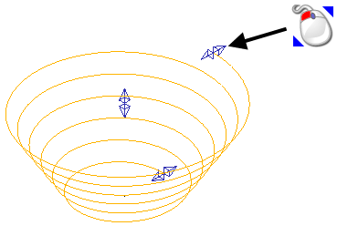

em uma altura constante em torno do topo da hélice.

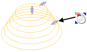

em uma altura constante em torno da base da hélice.
