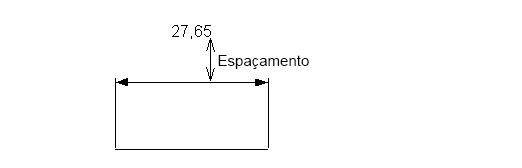

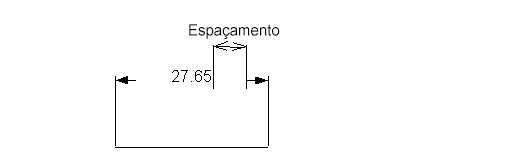

Espaçamento — Edita o espaço entre a linha de chamada e o texto:
