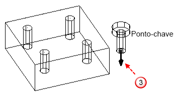

Este exemplo demonstra a inserção de um componente axial "parafuso", como componente secundário, em um furo no componente principal abaixo:
O componente "parafuso" selecionado

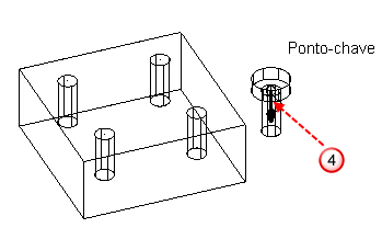

é adicionado fora da caixa delimitadora dos componentes existentes na montagem, como o secundário:
e a barra de ferramentas Inserir Componente Axial é exibida.
