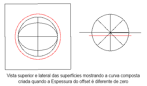

No entanto, se você inserir um valor que não seja zero como o Espessura do offset, as normais de superfície das superfícies selecionadas serão exibidas
O offset é na direção da normal da superfície em cada ponto onde os objetos se intersecionam. Você pode clicar nas normais de superfície para alterar a direção. Isso altera o modo como os objetos se intersecionam quando um offset é aplicado.
Quando você clica em OK, o programa calcula onde as superfícies se intersecionariam, caso sofressem offset pela espessura, e cria curvas na interseção

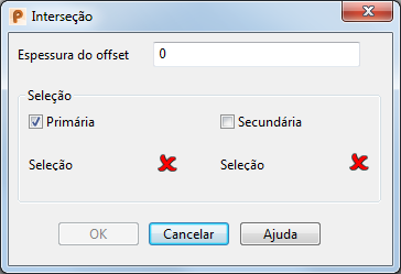

Selecione a opção Primária e então selecione um grupo de objetos.
Selecione a opção Secundária e então selecione o outro grupo.
Se objetos forem selecionados antes do diálogo ser exibido, eles são automaticamente inseridos no grupo primário.
Se não houver objetos no grupo secundário, as novas curvas são criadas nas interseções dos objetos no grupo primário.
