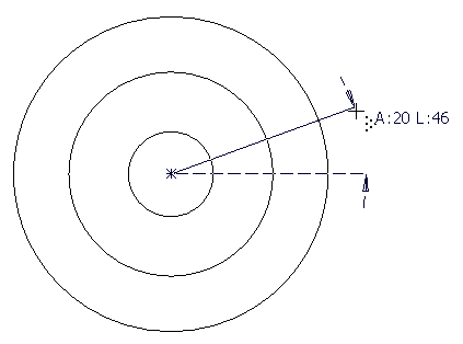

Posicionar em pontos-chave centrais filtra todas as entrada de pontos, exceto os centros de círculo e furo. Isso é útil ao dimensionar uma grande quantidade de furos.

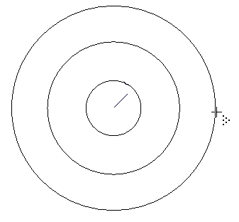

Quando a opção está selecionada, o cursor muda para
para indicar que entrada de ponto está restrita a pontos centrais.
Qualquer ponto na geometria de círculos será posicionado no centro desse arco. Por exemplo,
Não é necessário selecionar o centro do arco diretamente.
