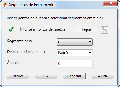

Utilize o diálogo Segmentos de Fechamento para dividir a linha de fechamento em segmentos menores e utilizá-los para definir a direção das laterais na superfície de fechamento.

Inserir pontos de quebra — Selecione essa opção para inserir e remover segmentos de fechamento desde a linha de fechamento.
Para inserir pontos de quebra, clique em posições na linha de fechamento. No exemplo abaixo, dois pontos de quebra foram inseridos no canto
Para remover um ponto de quebra, mantenha pressionada a tecla Ctrl e clique no ponto de quebra.
Quando você tiver inserido o ponto de quebra, desmarque a caixa de seleção Inserir pontos de quebra.

Se você selecionar a opção Ao longo do eixo no diálogo Superfície de fechamento, pontos de quebra serão adicionados onde a curva muda de direção. Você pode editar esses pontos de quebra como aqueles que você insere manualmente.
Limpar — Remove todos os pontos de quebra selecionados.
Segmento Atual — Selecione um segmento na lista suspensa. O segmento é destacado no modelo e uma seta indica a direção padrão das laterais
Direção de fechamento — Selecione uma direção na lista. Essa lista contém três direções:
Quando você seleciona uma opção, a seta muda para a direção especificada.
Neste exemplo, a opção Radial foi selecionada.
Para inverter a direção das laterais para o lado oposto da curva composta, clique na seta.
Ângulo — Define o ângulo para o segmento da superfície de fechamento. A configuração padrão é o ângulo padrão para a superfície de fechamento como um todo.
Prever — Exibe a direção das laterais em toda a superfície de fechamento:
OK — Salva as alterações e fecha o diálogo.
Para pré-visualizar a nova superfície de fechamento, você precisa clicar em Prever no diálogo Superfície de Fechamento.
A seta de instrumentação será colocada no ponto central se o segmento tiver somente dois pontos, ou se o ponto central for coincidente com um ponto final.
