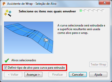

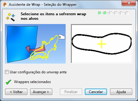

A página Seleção de Alvo do Assistente de Wrap é exibida.

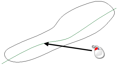

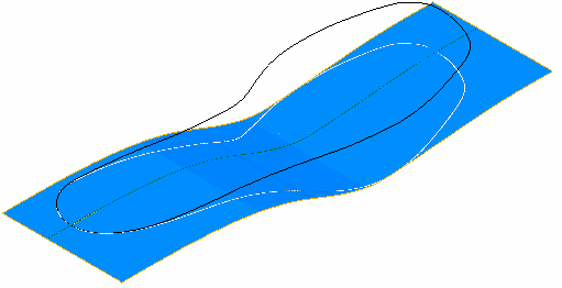

A imagem abaixo mostra um contorno de sola e uma curva representando uma seção transversal da sola do calçado. Essa curva de seção transversal sofre extrusão automaticamente para criar a sola do calçado em que o contorno da sola pode ser envolvido.
Quando o alvo é selecionado, o
próximo a Alvos Selecionados muda para
Quando o wrapper é selecionado, o
próximo a Wrappers Selecionados muda para
Uma superfície de extrusão é criada a partir da curva de seção transversal:

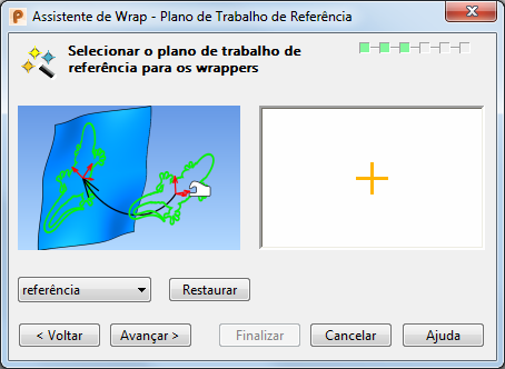

A página Plano de Trabalho de Referência do Assistente de Wrap é exibida.
Se a curva wrapper (contorno) interseciona a curva de extrusão, o plano de trabalho de referência é posicionado na interseção, como mostrado no modelo exemplo. Se as duas curvas não se intersecionam, o plano de trabalho de referência é posicionado na posição padrão no centro do wrapper. O plano de trabalho pode ser reposicionado e editado se necessário.

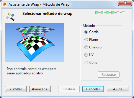

A página Método de Wrap é exibida:
A opção comprimento de Corda é selecionada por padrão. Esta opção é recomendada para melhores resultados no wrap sobre solas de calçados.

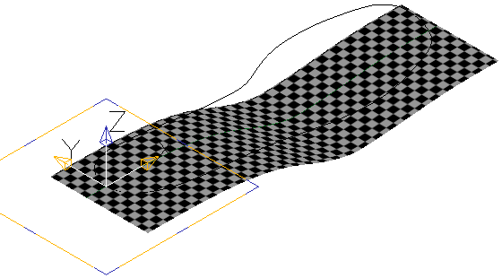

O mapa de wrap é criado:
Um efeito visual de tabuleiro de xadrez é exibido no objeto alvo para mostrar o efeito do método de wrap Comprimento de Corda.

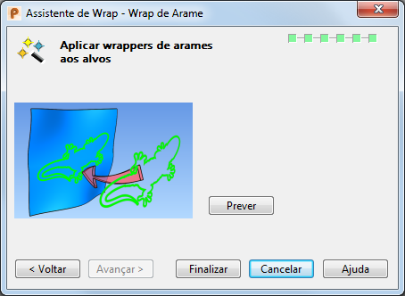

A página Layout do Wrapper é exibida permitindo ajustar as configurações de layout para o wrap no alvo.
A página Wrap de Arame é exibida:
