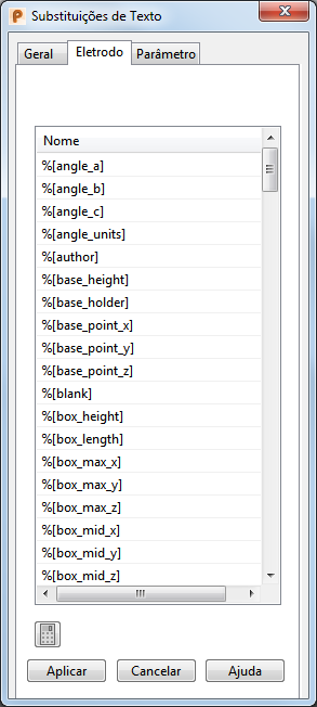

Para adicionar uma sequência de substituição de eletrodo a um template de desenho:
na barra de ferramentas Texto para exibir o diálogo Substituições de Texto.

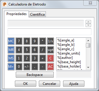

para inserir uma expressão utilizando o diálogo Calculadora de Eletrodo
Utilize as opções no diálogo para inserir uma expressão. Por exemplo, a seguinte expressão fornece uma altura segura de 10 acima da peça:
%part_max_z + 10
