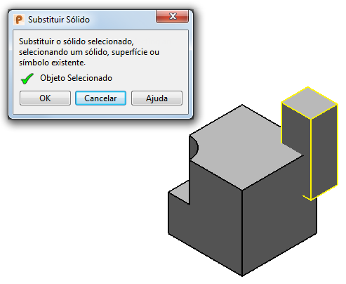

Substitui o sólido utilizado numa figura de adição, subtração e interseção.
Objeto Selecionado — Indica se um objeto de substituição está selecionado para a figura. O objeto de substituição pode ser um sólido, superfície ou um símbolo.
OK — Aceita as alterações e fecha o diálogo.
Cancelar — Fecha o diálogo sem salvar as alterações.

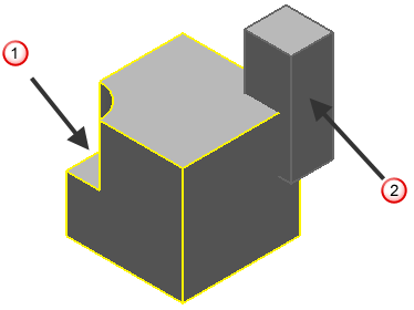

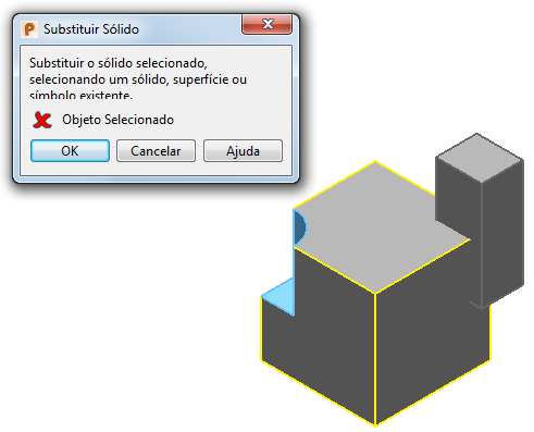

No exemplo a seguir, o sólido subtraído
será substituído pelo bloco
na árvore de figura sólida para exibir o diálogo Figura Booleana.

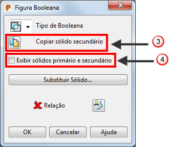

Caso deseje manter uma cópia de qualquer sólido subtraído, clique em Copiar sólido secundário
antes de clicar em Substituir Sólido.
Caso deseje exibir qualquer sólido subtraído, selecione Exibir sólidos primário e secundário
