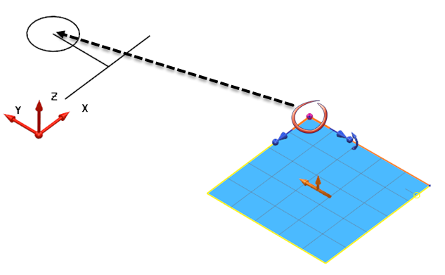

O exemplo abaixo mostra um plano com um canto selecionado, pronto para posicionamento no centro do círculo na direção mostrada pela seta.

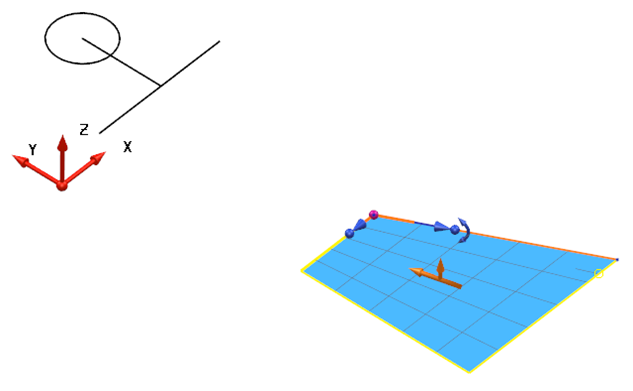

O exemplo abaixo mostra o ponto de canto arrastado e posicionado no centro do círculo.

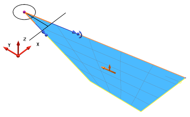

O exemplo abaixo mostra o ponto de canto arrastado para o centro do círculo, mas utilizando a tecla X para travar o eixo X.
