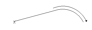

Por exemplo, suponha que tenhamos uma posição inicial de uma linha
e um arco como mostrados abaixo:

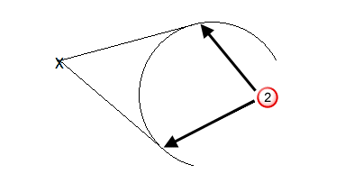

Neste caso, a linha é tangente a duas posições no arco
Selecione o arco na posição mais próxima à tangente desejada.

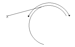

Caso deseje a tangente superior, o arco será selecionado em uma posição (com exceção dos pontos-chave do arco) mostrada abaixo:
As posições de seleção se encontram de cada lado da posição onde a linha é tangente ao arco. Qual lado do arco é selecionado determina como o arco é trimado. Se o arco for selecionado à esquerda, ele será trimado como mostrado a seguir:
Se o arco for selecionado à direita, ele será trimado como mostrado a seguir:

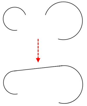

Você também pode criar uma linha que seja tangente a dois arcos. Uma linha tangente a ambos os arcos é mostrada na figura abaixo:
Se a posição tangente se encontrar fora do arco, então a extremidade do arco mais próxima da posição tangente se estende até esta posição.
