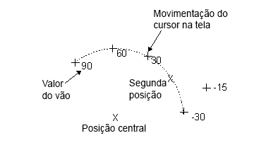

Na tela, um círculo é exibido para auxiliá-lo a inserir a segunda posição. Conforme o cursor é movimentado, o círculo muda de tamanho e exibe o raio nessa posição.
Uma ajuda visual é exibida para ajudar a especificar a terceira posição. Dessa vez, conforme o cursor do mouse é movimentado, um arco é exibido. Ele mostra os valores de abertura a partir da posição inicial do arco.

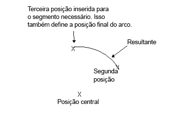

O arco resultante é traçado na tela.
