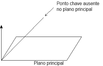

Se você posicionar em um ponto-chave que não pertença ao plano principal (como mostrado abaixo):

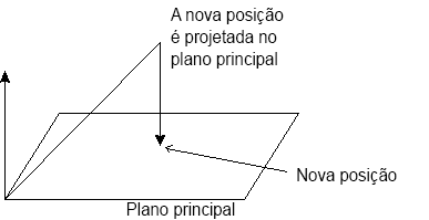

então a nova posição será projetada no plano principal:
Quando você movimenta o cursor inteligente sobre tal ponto-chave, ele muda para mostrar que clicar no ponto-chave irá projetar qualquer nova posição no plano principal.
