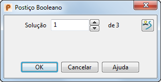

Utilize a funcionalidade Postiço Booleano para criar uma adição booleana entre o sólido ativo e outro sólido; o outro sólido não irá atravessar o sólido ativo. A árvore de figura será atualizada para incluir um sub-ramo na figura de postiço mostrando o histórico do sólido secundário.
No exemplo, o cilindro é adicionado ao sólido ativo para criar um Postiço Booleano:
Uma adição Booleana irá adicionar o sólido selecionado ao sólido ativo sem que atravesse o sólido ativo.
Se mais de uma solução estiver disponível, todas as soluções serão exibidas no modelo. As faces da solução atual são destacadas e o número da solução atual é destacado. Soluções adicionais também são numeradas.
. Para maiores detalhes, consulte Criando uma relação entre uma figura sólida e um sólido.
