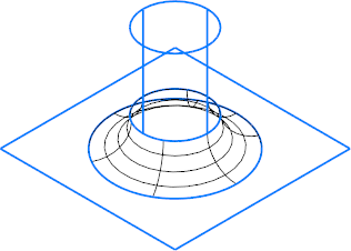

Vários objetos consistem em várias superfícies, algumas das quais são trimadas. Você pode especificar esses objetos utilizando superfícies regulares, juntamente com um conjunto de fronteiras de trimagem para cada superfície, de forma que quando o objeto for desenhado, a trimagem seja realizada automaticamente.
Uma fronteira de trimagem ou um conjunto de fronteiras de trimagem em uma superfície define a região de trimagem de uma superfície.
Nas superfícies exibidas, existem duas fronteiras de trimagem: uma no cilindro
e a outra no plano
Essas superfícies podem ser trimadas resultando no seguinte:
