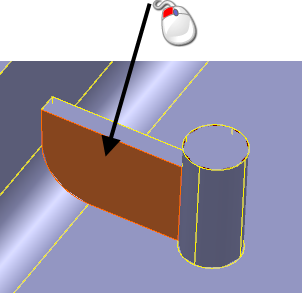

Utilize o botão

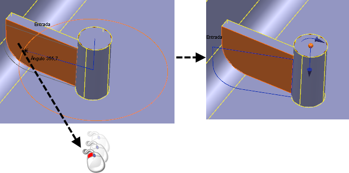

na barra de ferramentas Rotacionar para especificar o eixo de rotação utilizando a normal de um item.

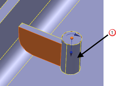

A barra de ferramentas é atualizada para refletir sua seleção.
O eixo de rotação é alinhado com a normal da geometria naquele ponto. A instrumentação gráfica indica a direção da rotação.

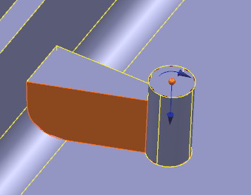

para rotacionar a face e atualizar toda a geometria associada.
