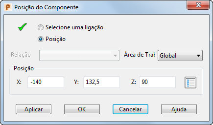

Utilize este diálogo para mover um componente em uma montagem:
Selecione uma ligação — Para reposicionar um componente com relação a uma de suas ligações, selecione esta opção e, a seguir, selecione uma ligação no componente.
A ligação selecionada será utilizada como origem para o reposicionamento. O ícone muda de
para
para indicar que uma ligação foi selecionada.
Posição — Selecione esta opção para editar a posição.
Relação — Esta lista é selecionável somente quando todas as seguintes condições são verdadeiras:
Quando você seleciona uma relação, as ligações no componente e o componente principal são destacados.
Você pode utilizar esta caixa de diálogo para reposicionar o componente secundário na ligação planar do componente principal.
Área de Trabalho — Selecione uma área de trabalho:
Posição — Insira novas coordenadas utilizando um dos seguintes métodos:
para exibir a caixa de diálogo Posição para utilizar ferramentas de entrada de posição.
Aplicar — Salva as alterações. A caixa de diálogo permanece em exibição para que você possa reposicionar outro componente.
OK— aceita a posição e fecha a caixa de diálogo. Caso alguma relação conflite com a nova posição, ela será apagada.
Cancelar — Cancela as alterações e fecha a caixa de diálogo.
